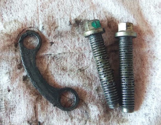

Zdravíme. Potkala mě bohužel nemilost na Freemont, jenž nám půjčil tchan na dovolenou. O to je to více nepříjemné. Při jízdě asi 50 najednou jakési lupnuti a začalo klepat/cvakat od přední nápravy (zřejmě přední protože v autě to někdy může klamat). O kousek dále při pojizdeni tam a zpět vypadl kovový díl a 2 šrouby, neznámo odkud. Měl jsem dole obě přední kola, točil s nimi na heveru, ale nikde jsem nic neviděl ani nepoznal. Nevěděl by někdo podle fotky o co se jedná? Šrouby mají asi 5cm a podobně i díl.

Tak problém naštěstí vyřešen svépomocí. Vlezl jsem pod to a zjistil, že vypadl kardan zadního pohonu z rozvodovky nebo co t je. 6 šroubů, 2 jsem zachránil a 4 vypadly už někde dřív. Koupil jsem náhradu v bauhaus, pevnostní M8 a oprava vyšla dá se říci na pár korun. Ještě že tak...

Právě že je z posledních kusů. Rok 2015 koupeno z imofa s asi 30tkm. Aktuálně 92tkm. Je tam jen 6 šrouby a 3x ty brejle. Žádná pojistka povolení atp.
