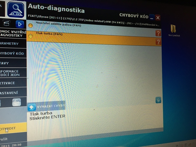

Dobry den, mam problem s mojim ulysse 2005 2,2 jtd 94kw.
Nepravidelne sa mi rosvieti kontrolka motora a auto sa prepne do usporneho rezimu. Na diagnostike ukazuje chybu "tlak turba" no nic viac nepise, ziadne cislo chyby ani ine udaje.
Na druhy den ked auto nastartujem, kontrolka motora po chvilke zhasne a auto ide uplne normalne na plny vykon.
Viac dni je v poriadku a potom sa chyba znovu zopakuje. Niekedy svieti kontrolka dlhsie ale auto ma normany vykon.
Prosim poradte co by som mal dat skontrolovat alebo vymenit ak mate skusenosti s uvedenou chybou.
Dakujem za kazdu informaciu.

Tak přesně toto mi dělá můj ulysse 2.2 JTD 2003 .Nepřišel někdo na něco co to může dělat?
Už jsem nechal vyměnit čidlo tlaku, turbo po repase, překontrolovány vstřiky, vyčištěn filtr pevných částic a pořád to dělá.
