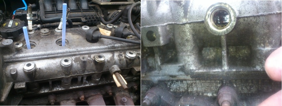

Punto po jednej návšteve servisu začalo slabo ťahať, akoby prišlo o 30 koní. Na rovine ako tak šlo, dalo sa vytočiť, no záťah prišiel až od 3000 ot. V kopcoch alebo pri predbiehaní to bol adrenalín, nad 3000 ot. sa nedalo dostať ani s plynom na podlahe a otáčky pomaly klesali. Zdalo sa že motor nemá dosť vzduchu, nevládze, a vädne.
Problém bol v nesprávnom časovaní vačky voči valcom - vačka bola posunutá o 1-2 zuby.
Kontrola rozvodov na 16V je ľahká a zvládne ju každý, kto už sám menil sviečky. Auto netreba dvíhať, len trochu odkryť motor zvrchu. Treba to robiť pri studenom motore, aby sme nepoškodili závity. Ponúkam návod bez špeciálnych aretačných nástrojov:
1. Dáme dole vzduchový box na vrchu motora, vytiahneme prvé dve sviečky od strany rozvodov. Odmontujeme vrchný kryt rozvodov (1 šrób).
2. Pripravíme si 2 rovnako dlhé (aspoň 25 cm) tyčky z dreva, kovu, plastu...ja som použil silikónové tyčky do tavnej pištole. Tyčky spustíme cez sviečkové otvory do valcov, tak aby stáli na piestoch.
3. Na prednej stene vačkovej skrine odkrútime kontrolný šrób - inbus č.8. V tomto otvore vidno kontrolné koliečko vačky, ktoré má jeden výrez (tento výrez pravdepodobne ešte nevidíme).
4. Zaradíme neutrál, a otáčame rozvodovým kolesom vačky tak, aby sa výrez na kontrolnom koliečku dostal presne kontrolného otvoru (zrkadlo je veľmi nápomocné). Ak sa tak stane, môžme túto polohu zafixovať vložením predmetu s priemerom/hranou 1cm (u mňa kovová tyčka).
Na otáčanie vackového kolesá treba klúč č.18, najlepšie s račnou. Točíme celý motor, vďaka kompresii vo zvyšných valcoch to ide miestami tažko.
5. Keď máme kontrolný otvor zafixovaný, obe tyčky vo valcoch musia mať rovnakú výšku = piesty musia byť rovnako vysoko. Ak je to tak, rozvod je nastavený správne.
Zle nastavený rozvod a detail kontrolného otvoru

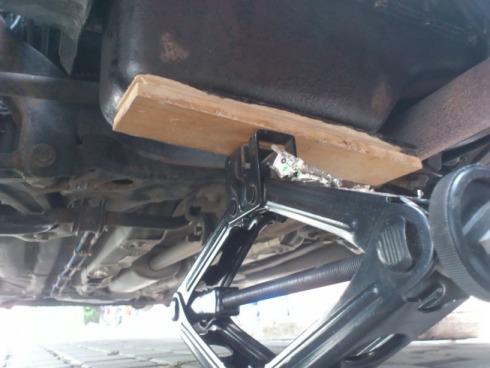

6. Opatrne pridvihneme motor zospodu za olejovú vaňu o 0.5cm nahor. Odpojíme (-) pol baterky, nech sa zresetuje riadiaca jednotka počas opravy.
Pridvihnutie motora zospodu

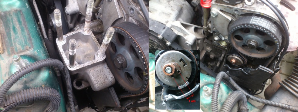

7. Vyšróbujeme horné uchytenie motora pri rozvodoch, 3 + 4 šróby.
8. Vyšróbujeme a vytiahneme držiak motora. Je tam 6 šróbov, jeden z nich je schovaný v strede s blbým prístupom. Pri vyťahovaní držiaka je dovolené nadávať :) Pomôže pajser, ktorým si odsunieme motor o 1 cm na vodičovu stranu a s druhou rukov hladáme polohu na vytiahnutie. Túto polohu si treba zapamätat.
Držiak motora pred a po vytiahnutí
