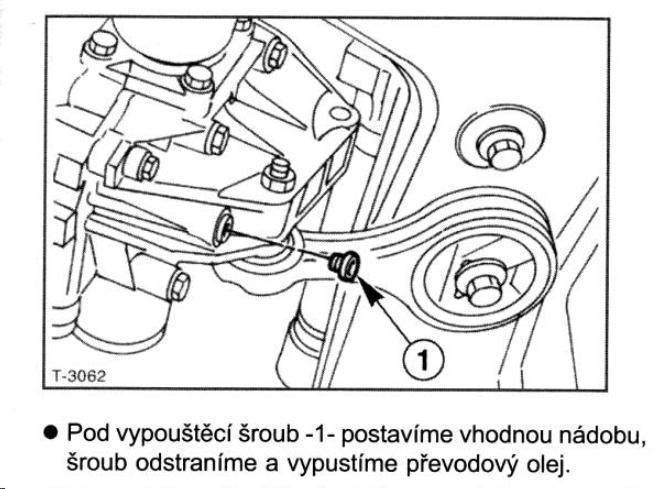

výpustný šroub je zezadu u držáku převodovky
vypousteci sroub prevodovky.jpg (56.16 KiB) Zobrazeno 19393 x
Karel Jihlava

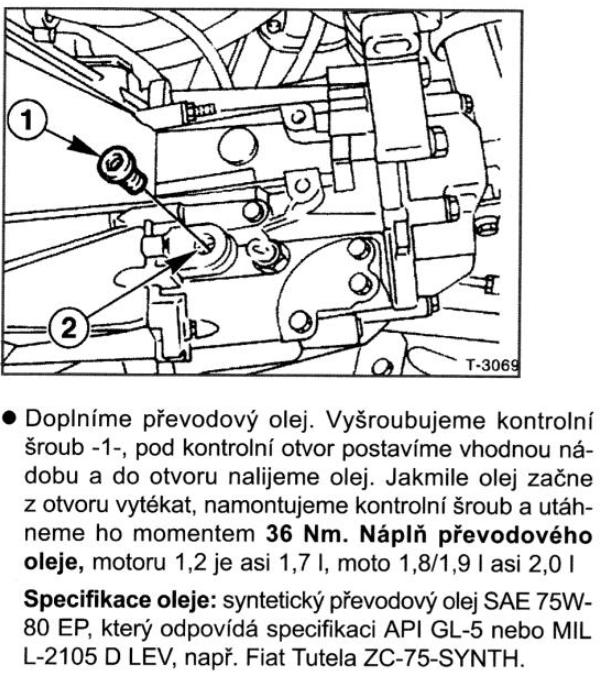

Re: výmena prevodového oleja u Punta
tohle by měl být napouštěcí+kontrolní (lepší foto jsem v mém archívu bohužel nenašel :D )
http://www.imagelink.cz/images/s3700043.jpg" onclick="window.open(this.href);return false;

napouštěcí a kontrolní šroub :
napousteci sroub prevodovky.jpg (91.59 KiB) Zobrazeno 19387 x
liborko: podle mne je na Tvé fotce šroub vlevo nahoře (je vidět jen okraj).
Karel Jihlava
Fiat Punto Cabriolet 1,2 16V 85
jasně že jo,špatně jsem přimaloval šipku :wink: http://www.imagelink.cz/images/s3700043hnh.jpg" onclick="window.open(this.href);return false;
z příručky MKI:
– Vyšroubujeme plnící šroub a vypouštěcí šroub oleje. Olej zcela vypustíme.
– Zašroubujeme vypouštěcí šroub oleje. Utahovací moment šroubu závisí na průměru šroubu. Šroub s vnějším průměrem 16 mm: 20 Nm, šroub s průměrem 22 mm: 40 Nm. Konusový závit šroubu zaručuje dostatečnou těsnost bez použití těsnění.
– Naplníme nový převodový olej „TUTELA ZC 80/S“ od firmy FIAT. Množství náplně: 2,4 l, pouze u vozidla PUNTO GT 2,0 l.
Pozor: olej musíme doplnit až k dolní hraně plnícího otvoru.
– Šroub plnícího otvoru utáhneme momentem 40 Nm.
V každé příručce píšou jiný údaj v litrech,prostě nalít tolik než začne olej otvorem vytíkat,a neřešit kolik litrů
