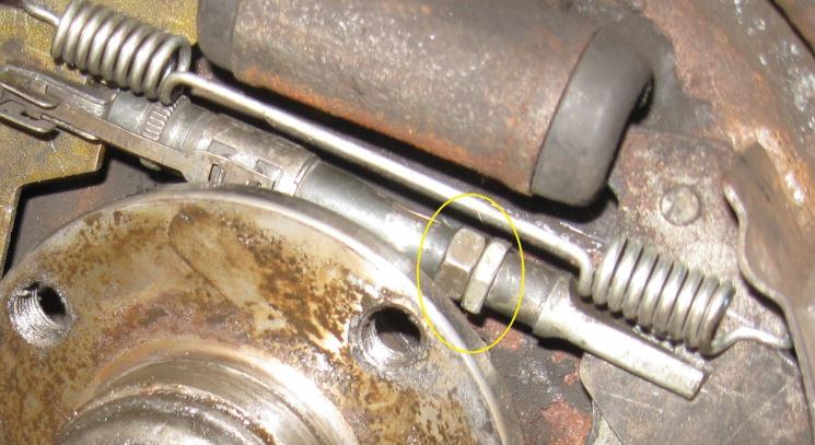

Záhada samostavu ruční brzdy VYŘEŠENA za pár halířů, i když samostav ručně nastvíte chvíli to funguje a pak se to zamotá zpět a je samostav kratší tak jako před tím a zase nefunguje ruční brzda tak jak má, tak jak to opravit. Vydělejte samostav, a asi nejlépe podle druhého dobrého samosatvu odhadněte potřebnou velikost vyšroubování části samostavu (závitové tyčky) a to rozmezí uděláte na tvrdo tak, že na tu závitovou tyč dáte matice, které přibrousíte tak, aby vymezily tu vzdálenost tak jak potřebujete, u mě to byla šířka jedné a 3/4 druhé matice, na té závitové tyčce je nějaký jemný závit, pokud neseženet matice se stejným závitem, nevadí vezmete klasické metrické a odvrtáte tolik aby aby šly matice s menším odporem nasunout. Nasadíte vše zpět. Nasadite kolo, zkusíte ruční brzdu zda je to OK. Když ne, hledáte správnou sílu matic dobroušením, přidáním podložky.... Jezdím s tím už půl roku a je to paráda.
Viz FOTO
