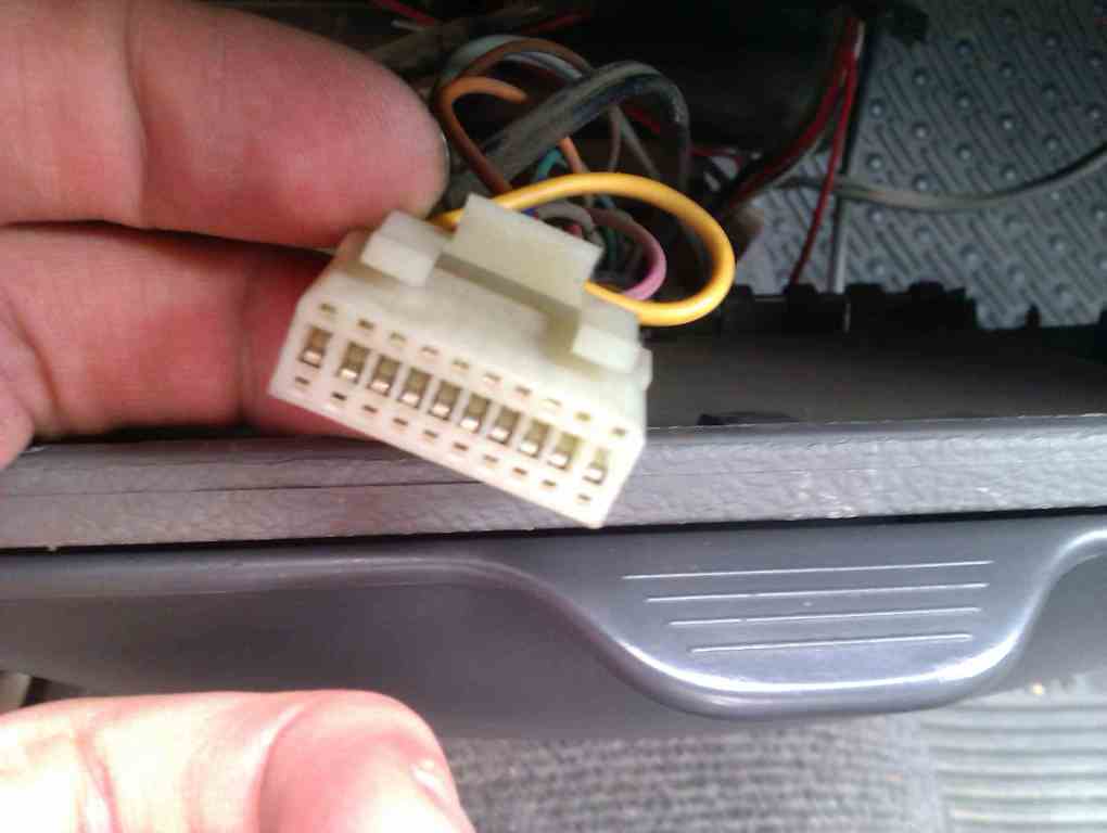

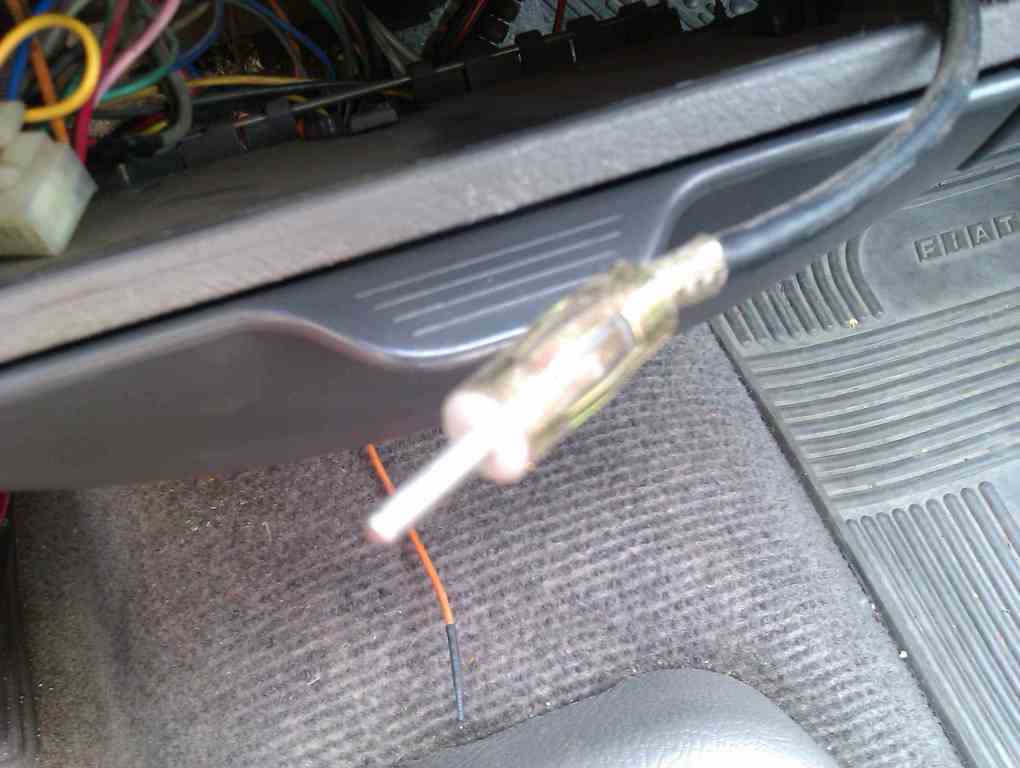

mám jednu velkou prosbu, včera večer jsem tu marně hledal v ostatních tématech právě můj problém se zapojením radia do mého Punta. Jedná se o model z roku 96 a problém je v tom, že když mám radio Sony k němu ISO konektory, tak to není jak zapojit- v autě je jeden bílý konektor, který tam zasunout nejde, chybí asi 1mm, v něm jsou obsaženy kabely napájecí a kabely pro repro tam nevidím nikde, jen tam je jeden kulatý konektor- samec. Nevíte prosím co s tím? Přikládám i foto kabeláže, kterou tu popisuju. Předem díky za Vaši pomoc!

ja tomu zase tak nerozumim, ale to kulate je antena a ten konektor, co tam mas neni ISO. Doporucoval bych to rozpojit a pres cokoladu napojit na klasicky iso, ktery normalne koupis, nebo jestli neni nejaky mezikus, ktery to na iso prevede. Ale ten mezikus nevim, jestli se vyrabi. Nemuzu rucit za pravdivost mojich informaci, ale takto bych to ja videl. :wink:

ten gulaty je antena ... ale k tomu konektoru no neviem mal si tam nejake radio predtym?
jedine by som spravil tak ze poodpajas stary konektor kupis nove ISO koncovky a zapojis . Ale musi tam byt niekde aj kabel na repro.

Původní majitel tam radio neměl, ale před ním- 1. majitel a kupující auta tam radio měl, čili předtím tam něco hrálo. Jen si s tím teď vůbec nevím rady a nechci do toho zbytečně sypat, příjde mi to blbina, ale jak tak vidím, bude to trochu komplikovanější.. Jinak, jsem laik, proto se možná blbě zeptám- tu anténu zapojím kam.. No a ty repra musím pohledat, ale čekal jsem to zapojení jednodušší :(

zapojeni je jednoduchsii ked mas original ISO konektor :) antena sa dava do radia do takej dierky mas ju tam (pripadne tam môze byt opacna koncovka cize nieco ako cinch nato musis kupit redukciu) hlavne pohladaj tie kable na reproduktory ked ich najdes zapojis vsetko.
priklad toto by pasovalo na tvoju antenu
