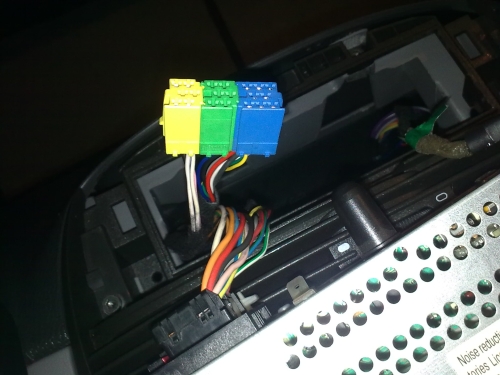

zdravim mam veľký problem v mojom Punte MKII. mal som tam origo blaupunkt z CD (bez MP3) následne som si kupil SW aktivny a pôvodne radio som dal preč a nechal som si ho ako zálohu. Musel som upraviť ISO konektor aby mi hralo nové radio. Lenže ked som dal späť pôvodne rádio, konektor som upravil do povodneho stavu rádio mi po zapnutí napísalo len ''CANCHECK'' a následne sa vyplo a nejde ho zapnuť už vobec. Meral som aj napaťie na červenom kabliku a čiernom a tam žiadne nieje akokeby RJ prerušila privod napatia..tak sa chcem opytať ako mám tento problém vyriešiť. či musiím ísť do servisu ? čo bude dosť finančne náročne momentálne alebo to urobím aj doma ..

ak by mal este niekto tento "CANCHECK" problem, po tom, ako po istom case chcel spojazdnit povodne radio, da sa to vyriesit - zabuda sa na detail - strcit do radia aj mini ISO konektor (sam som mal tento problem a tiez som zabudol na mini ISO... kto si to ma vsetko pamatat po par rokoch :lol: )
