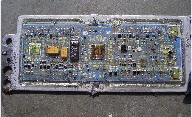

A ty chces tu RJ rozobrat a letovat do nej?
Neviem ked sa ti hu podari rozobrat bez poskodenia daj vediet lebo to je nemozne. Co to znamena, ze vypadne pocas jazdy RJ ako z uchytov alebo napajanie vypadne alebo zacne mat auto nepravidelny chod alebo co? Neviem si to dostatocne opisat a tiez preco si hu menil, co bolo zle na tej starej?

Vypadává napájení ŘJ, letovat do ní to je vražda. Měnil jsem jí protože předchozí měla vypálenej výstup na zapalovací cívku a auto jelo na dva válce. Auto bylo 4 měsíce v "servise" kde mi v ničem nepomohly, tak jsem objednal z bouraného punta přez internet jinou a ta tohle dělá od začátku. Je to přesně tak, že jedu a najednou (v nepravidelném intervalu) auto chcípne. Diagnostika řekla, že když auto chcípne nelze navázat spojení s ŘJ. Prý nejspíš bude závada přímo v jednotce. Jako by se najednou při jízdě odpojila... Doufám že jsem se v tom moc nezamotal a popsal to srozumitelně...

V skratke na tychto 1.2 8V nie na vsetkych iba do urciteho roku vyroby bola vyrobna vada tych RJ. A to taka, ze tam odchadzalo budenie jednej cievky a auto slo iba na dva valce. Opravovat sa moc tie jendotky nedali i ked dakde na nete som videl, ze ich uz niekto opravuje a ponuka to ako sluzbu. Naj riesenie bolo zohnat "panensku" RJ t.j vycistenu pripravenu iba na zalozenie do auta. Takto ocistit RJ vie iba par machrov a ja nepoznam ani jedneho co by to vedel. Tiez sa odporuca vymenit cievky pokial su tam este stare povodne lebo pri prvom starte ti to odpali na novo a mozes zhanat dalsiu RJ. Ked ti hu vymenili menili sa aj cievky?
