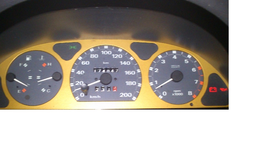

No já ať jedu 30km nebo 100km rafička se hlodne na čtvrtině a dal nejde, jednou jedinkrát, když sem potřeboval strašně couvat vylezla do půlky ale jinak ve čtvrtce pořád, nevíš kde by mohl být problém? Termostat? Čidlo?

U kazdeho auta mi to robil termostat :)
Najviac to zistis tak, ze prebehnui sa co ja viem par kilometrov (10km uplne staci na zohriatie)
A zastav a nechaj auto bezat. Mala by sa ti ta rucicka zdvihnut do polky.
V tom pripade to je termostat. Keby bolo cidlo, to by robilo, ze by si mal furt uplne hore rucicku, alebo naopak dole.
Takze na 99,9 percenta termostat.
Ale ked vravis, ze pri cuvani, to znamena, ze skoro pri stati to vybehlo na polku, tak je to termostat.

nie, termostat to nebude. tiez mi to robi a mam uplne novy termostat. zahriaty motor ukazuje do stvrtiny, a ked je v strede tak uz spina sahara. problem bude zrejme v riadiacke, ona deli odpor cidla nejakym svojim odporom. aj cidlo mam uplne nove originalne. pri studenom motore mam cca 4500 ohm a pri zohriatom cca 280, sahara spina pri 140 ohm. alebo to moze byt nizkym napatim, ale to neviem zistit. na baterke je 14 V, ale napriklad diagnostika airbagov hlasi nizke napatie

uplně stejný stav.Změřeno digit.tepl. Těsně před 1/4 je teplota na čidle pro ukazatel 80st.při 85 spíná sahara.Na bloku motoru se může ztratit tak 5st.
takže bych to neřešil.Jedině pro klid sundat a posunout rafičku.MK1 1.6 r97

je to úplně normální a dělá to každý starý punto.Uvědomte si že je to auto postavený na ježdění po itálii takže tomu nesmí vadit stát třeba 8 hodin na dálnici v koloně při teplotě dálnice 50°C(osobní zkušenost fakt sem to neuvařil,favorit něco podobného nevydržel ani dvě hodiny).Navíc v jižní itálii taky jde narazit na spoustu aut který maj termostaty vyndaný úplně.
