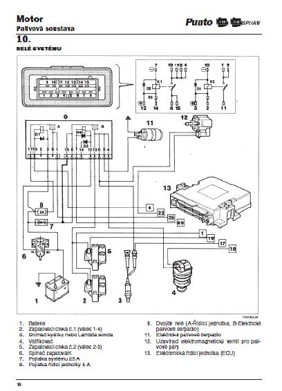

ahojte nevite prosim vas nekdo cim to muze byt kdyz mi nejde el do palivoveho cerpadla pojistku jsem vymenil relatko je taky funkční a furt nic .....furt se nemuzu dockat az uslysim ten zvuk cerpadla a nastartuju....cerpadlo jede je kupovany novy...a další problém je že auto nejde dát na diagnostiku...byl jsem v servisu fiat a nic, jen mi řekli že by to mohlo být řídící jednotkou ale také to neví jistě...Prosím o rady...Je to punto 1.6 1995

Nemáš tam náhodou ten nehodový vypínač čerpadla? (tedy bezpečnostní při nárazu)
Re: Benzínové čerpadlo a řídící jednotka punto 1.6
Nebo skrytý vypínač palivového čerpadla, o kterém se předchozí majitel zapomněl zmínit. Obvyklá místa jsou zaslepené vypínače na palubce, hrany palubky, odkládací skříňka, místo pod volantem atd.

jediný co tam je tak vedle řidičova sedačky je tlačítko na kterém je nakreslené něco jako přeškrtnutá benzínová pumpa...jedině že by to bylo tohle, to jsem nezkoušel

to je jedna možnost.to odpojí čerpadlo při ráně.
a ještě taky ono čerpadlo začne jít až když startuješ motor

pokud jede čerpadlo až při startování tak je chyba v ŘJ.Ta má zapnout čerpadlo na 15-20s,pak ho vypne.Tím se natlakuje pal. systém.Pokud jede čerpadlo až při startování, tak dýl trvá než motor chytne. Dá se to obejít malým el. obvodem
zapojeným do okruhu relé,který sepne čerpadlo na těch pár vteřin.Obvod tvoří časovač 555, pár odporů,trazistorů a kondenzátorů.Je to celkem jednoduchý.Každý
elektrotechnik by to měl umět postavit.

to čerpadlo by mělo jít když otočím klíčkem a rozsvítí se kontrolky na palubce, jenže ono prostě nezabzučí...mechanik mi říkal že měnil komplet pojistkovou skříňku, pak to asi týden šlo a ted zase nic

kterou poj.skř. měnil? Poj. na čerpadlo je v mot. prostoru vedle ABS.

ty pojistky co jsou v motoru vcetne relatek byly premereny a funguji tak jak maji, a menena byla ta skrinka jak je v kabine u ridice, ta hlavni, protoze byla prej vyhorela...čemuž bych i věřil protože tam byly pojistky zataveny do ty skrinky takze buhvi co s tim predchozi majitel delal

Tam žádná poj. na čerpadlo není. Tobě to vůbec nestartuje? Jestli ty poj. vypadaly jak píšeš tak to vidím na ŘJ.Taky proto to možná nejde napojit na diag.D´ice píše:ty pojistky co jsou v motoru vcetne relatek byly premereny a funguji tak jak maji, a menena byla ta skrinka jak je v kabine u ridice, ta hlavni, protoze byla prej vyhorela...čemuž bych i věřil protože tam byly pojistky zataveny do ty skrinky takze buhvi co s tim predchozi majitel delal

rossi: Vím že tam nejsou pojistky na čerpadlo jen říkám že to bylo taky měněný...jestli to má nějakou spojitost opravdu nevím, opravdu to nejde natočit protože to čerpadlo prostě vůbec nezabzučí při otočení klíčkem, jakoby do toho nešel proud...v tom servise mi řekli že se na to do úterý podívají tak snad něco vymyslí
