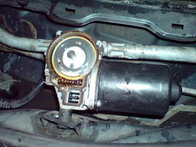

pri Mk2 to bola výrobná vada problem z dobehovým kontaktom v motorčeku treba rozkuchať vyčistiť a hlavne vymeniť vazelinu čo tam dávali od výroby a bude to fungovať inak sa ti uklepú stierače o sklo jako prase :wink:

Jj, tohle jsem pred rokem resil taky. Na kontaktech u motorku steracu byla vazelina, takze to ztracelo kontakt a skakalo to.

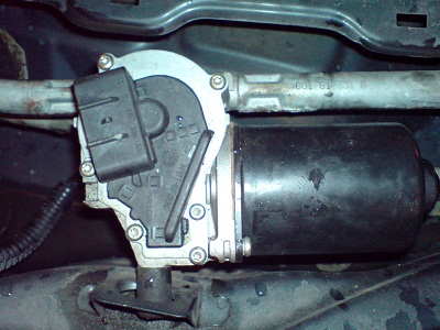

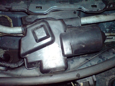

No takze som sa dnes pozrel na ten motorcek a problem je vyrieseny. Pridavam aj fotky pre ostatnych.
Naposledy upravil(a) moskater dne 03 lis 2009, 08:35, celkem upraveno 3 x.

tahle umělá krabička s jednim drátkem je tak drahá jo? Zloději to sou

Tak jsem dneska musel poresit ty sterace take. Podle vyse uvedenych rad to byla brnkacka. Nastrikal jsem tam bilou vazelinu, osmirkoval kontaktni plochy, dal tam trochu kontaktolu, primazal klouby a slape to dobre.
Jinak ten cerny kryt motoru jde dobre vytahnou, jen kdyz se vysroubuji ty tri srouby drzici vrchni kryt na okne a vytahnou ty sterace.
