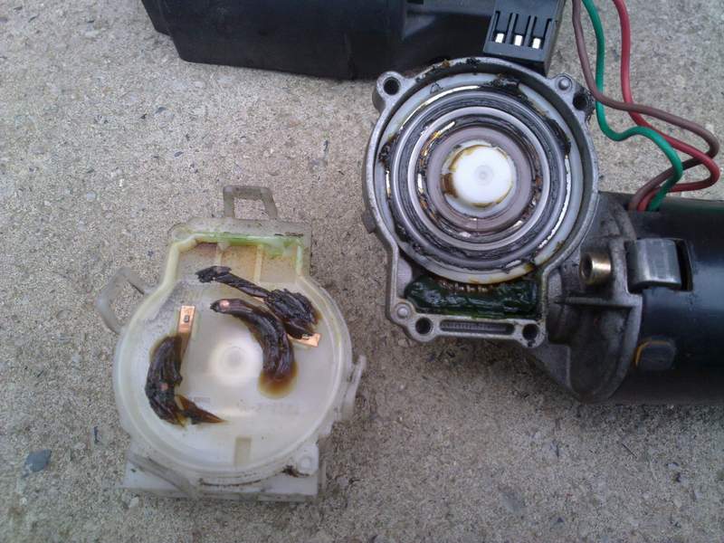

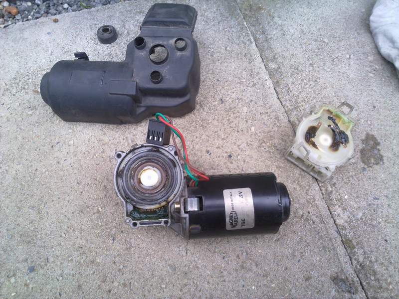

... tak jsem zas dnes mel rozdelanou prevodovku u steracu :cry: , zas se zadrhavaly a ozivalö se cvakani z pristrojovky... problem neni ani tak v chybejici vazeline na soukoli, ale v kontaktech, ktere chodi po zeleznem plisku (kolecko) a urcuji polohu zastaveni steracu... na ten plisek se dostane kousek vazeliny a ta proste nevede proud, takze neni plny prenos el.napajeni motorku mezi tim pliskem a dolihajicima kontaktama a tak sterace poskakuji a oziva se cvakani z pristrojovky asi z nejakyho relatka ... Doplnit vazelinu, vsechno promazat a utrit kontakty a plisek uplne "do sucha" a pak budou sterace OK :D ...
