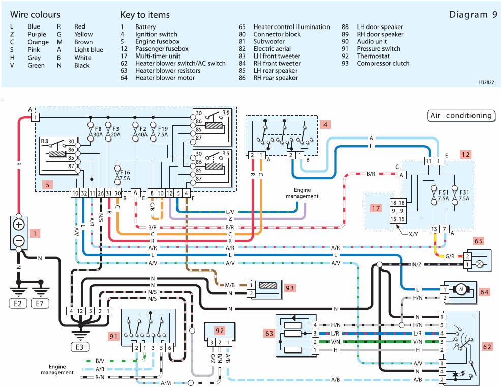

Tak jsem na to koukal, kompresor je na remeni k motoru, takže se řemen motá furt a přes spojku se asi špína, ta se ale ani nehne, nicméně při zapnutí ani relé necvakne, tak muž být problém tam?
Re: Chybové kódy diagnostika
Napřed bych zkontroloval pojistku F19 u motoru a celý okruh spínání. Také může být vadný termostat klimatizace.
- Punto_klima.gif (73.1 KiB) Zobrazeno 12804 x

kontroloval jsem pojistku jak u řidiče, tak v motoru , vše jsem vytáh a nacvak zpět, i relé, konektor od tlakového spínače jsem také pročistil. Nevím, jak by se to chovalo, kdyby bylo špatné relé.., popř. kde se dá sehnat.
Kdyby bylo špatné relé, tak by klima samozřejmě také nespínala. Pokud jsou v pořádku pojistky, tak musíš vzít zkoušečku a proměřit kam až proud jde a odkud už ne. Tipnul bych si na termostat nebo tlakový spínač(pokud je v systému ještě tlak).
