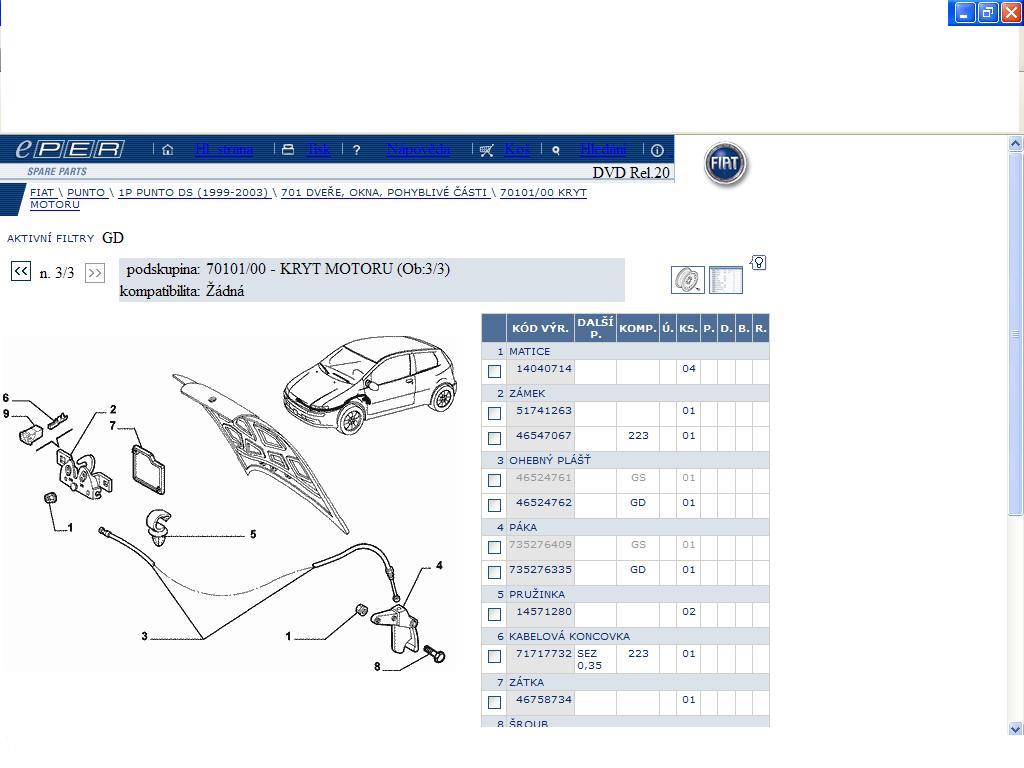

Přední kapota.JPG (82.32 KiB) Zobrazeno 8714 x
To lanko s bovdenem jde vidět ze spodu na levé straně nad vzduchovým filtrem,je teba svítit bodovým světlem a nebo s tím ohebným světlem. Jinak ten bovden u mně jde vidět otvory nad SPZ.
