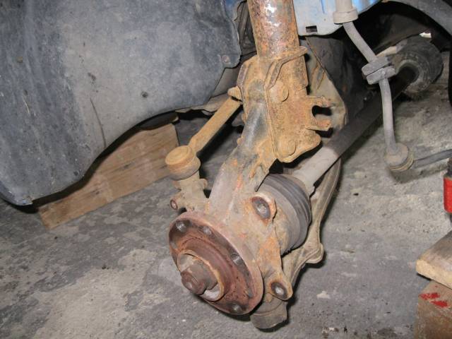

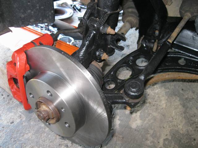

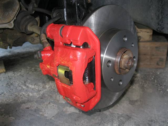

Před nedávnem jsem koupil Punto 1.2 8V r.v.1999 a dávám ho k obrazu svému a došlo i na brzdy.Koupil jsem nové přední kotouče a obložení a jakmile jsem nasadilo kotouč,který pasoval přesně,a chtěl jsem nasadit brzdový třmen s deskama,tak jsem ho tam dostal tak tak.Je to tak natěsno,že sotva rukou(chyceno za kotouč,ne nasazený kolo) s ním potočím.Brzdovej váleček mám na maximum stlačenej(šlo to pěkně).Měřil jsem tloušťku kotouče a nový má 11mm a starej(rezavej) 10,5mm.Takže ten je v pohodě,ale starý(obržděný) měly 7mm a ty nový mají 12mm.Myslíte,že je to,že se to ztěžka otáčí normální a že se to obrzdí a chce to jen trochu projet a nebo je potřeba ty desky trochu stáhnout????
Prosím vás o radu,díky Pavel
Jako přílohu fotky jak to vypadalo před tím a po výměně.

Taky se mi to stalo, když jsem kupoval nový kotouče. Destičky jsem vzal trochu šmirglem, dokud nešel nasadit třmen na kotouč. :lol:
Jo a ze začátku ti to samozřejmě nebude moc brzdit, tak bych to na tý projížďce moc nepřeháněl.. i výrobce většinou píše, že by ses měl vyhnout nějakýmu prudkýmu brždění, když jsou nový, jinak se zničej.

Tak jsem to dnes projel a trochu probrzdil a po projížďce jsem to zase zvedl a ejhle asi si to líp sedlo a drobek obrousilo a je to v pohodě.Jo "Babisi" máš pravdu,brzdí to trochu hůř,i když jsem to odmastil benzínem,ale nechám to snad se to zlepší.
Chlapi mockrát vám děkuji za rady.Radši se tu zeptám,než něco pokazit a třeba to bude napříště ostatním ku pomoci.Díky moc vám všem!!!!Teď ještě udělat rozvody,ale to je pro kategorii Motor
Fiat Punto (176) 1.2 8V,44kW,benzín,Mk1,r.v.1997
Otomar
Příspěvky: 217
Registrován: 13 led 2012, 20:46
Re: Výměna předních koutoučů a obložení MK1 - problém
Příspěvek od Otomar »
Doporucuju cistit brzdy cisticem na brzdy, benzin neni uplne idealni... je mastny.
