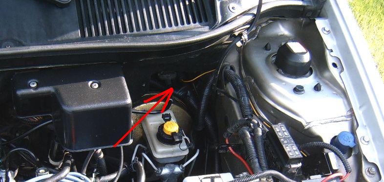

Děkují děkuji děkuji! Docela se orientuji v elektrotechnice takže by to snad neměl být problém. Ještě jedna věc. Jak dostat kabel o mlhovek do interieru ? Možná bych na to přišel sá kdybych to chvilku zkoušel ale je ještě zima a do auta se pustím až se oteplí, tak zatím hledám by se dalo :-)
Příspěvky: 2731
Re: Přední mlhové světlomety
gumovou průchodkou viz.foto
4422442255ps
Příspěvky: 11
Registrován: 03 bře 2013, 12:03
Příspěvek od 4422442255ps »
Perfektní ! Děkuju :)
