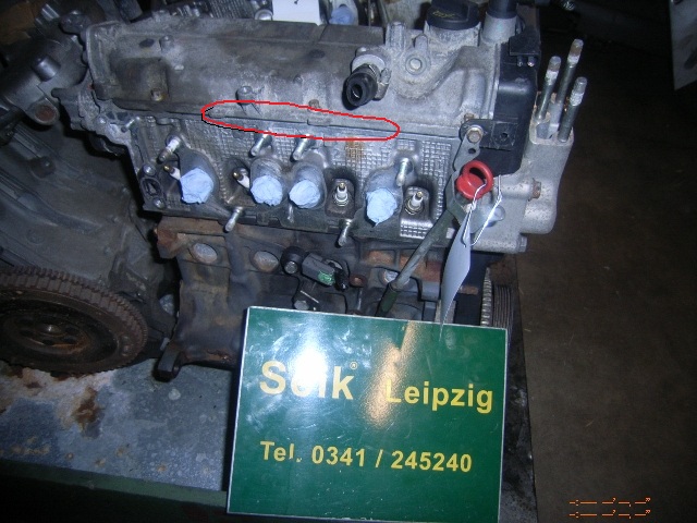

aha.. ono tam toho je víc? :) radši udělám foto později, asi si pletu jména těch věcí ...
zatím na obrázku z netu... na tomto místě uniká, akorát na druhé straně motoru

A to co ukazuješ je těsnění víka vačky :lol: Nový těsnění stojí do 200kč a vyměníš si ho sám... povolíš pár šroubků odklopíš víko vyměníš těsnění atd :lol: brnkačka
