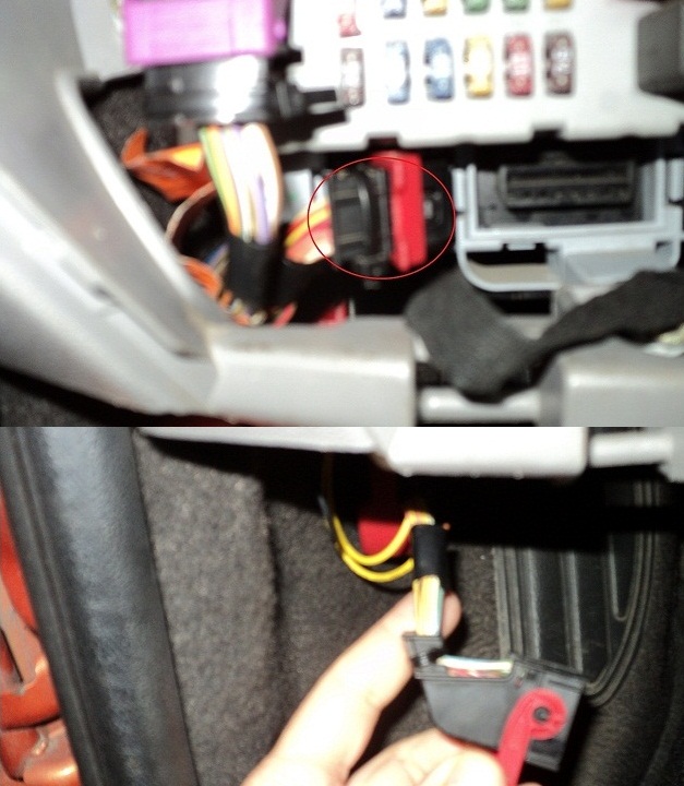

Takhle to mám zapojené uz 4 roky a vše funguje. Byl jsem to nafotit. Už je tma, tak fotky nejsou nic moc, ale pro představu to snad bude stačit. Ty dva žluté kabely na spodní fotce jsou ty kabely, které potřebuješ ty někam zapojit. Jsou napojený na kabely, které vedou přímo na žárovky. Takže 12V je správně. Kdyžtak je ještě zítra podívám, jak to mám zapojené přesně, ale myslím, že ty čísla pinů jsou správně.

Prosim pozri mi to zajtra presne, a ten konektor na foto 2, je zakruzkovany na foto 1?
No ja som nevedel ze sa to da aj tam pri poistkovej skrinke, ja som myslel konektor na packe smeroviek.
No ale ak to mas ty tak, tak to asi bude ok, len mi to este lepsie prosim ta zajtra odfot.

Jo ten konektor na foto2 je ten zakrouzkovany na foto1. K nemu to musis pripojit. Byl jsem se na to ted podivat poradne a zjistil jsem, ze je to zapojene uplne jinak, nez jsem psal minule. Takhle je to urcite spravne.
prvni kabel od dalky pripojit na Pin 2 - ruzovo-bily kabel
druhý kabel od dalky pripojit na Pin 13 - ruzovy kabel
Kabely od dalky jsem ke kabelum konektoru pripajel a omotal paskou. Jo a ruzovych a ruzovo-bibych kabelu je tam vic, ale cisla pinu jsou na konektoru napsany, takze ty spravny urcite najdes.
