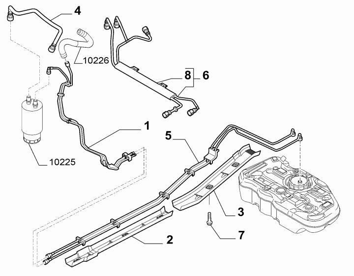

filtr tam opravdu je .ale podle Eperu se asi nedá objednávat,protože to nemá žádný eper číslo.jen něj. 10225

rossi píše:filtr tam opravdu je .ale podle Eperu se asi nedá objednávat,protože to nemá žádný eper číslo.jen něj. 10225
Jenomže tohle je obrázek od naftových verzí. Benzínové verze mají filtr přímo u čerpadla v nádrži a nevyměňuje se. Platí v případě, že dotaz byl na Grande 1,4 8V
