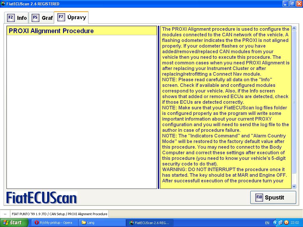

A pouzi >PROXI Alignment procedure v CAN setup. Musis mat ELM a bolo by dobre keby si mal kodovaciu karticku.

Elm kabel ma uz kazdy druhy. Zozen si ho a stiahni si Fes 2.6. Je tam funkcia na opravu pristrojovej dosky, can. Preloz si scr ktory je tu. Priamo na tvoj problem..... Az ked toto zliha, ries to servisom.

janS píše:Stiahni si fes 2.6 tu http://www.megaupload.com/?d=BVIZBZEW" onclick="window.open(this.href);return false; A pouzi >PROXI Alignment procedure v CAN setup. Musis mat ELM a bolo by dobre keby si mal kodovaciu karticku.
1. Mu neblikaji KM, ale cela pristrojovka, coz je rozdil a za 2. je perfektni ze jsi si FES radne zakoupil a ne ukradl.
