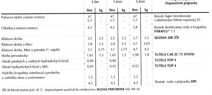

Zdravím všechny, chtěl bych se zeptat, jaká má být správná chladící kapalina (myslím si, že ta červená). Rád bych ji v autě vyměnil, ale je tam jen voda, takže to nepoznám. Máme Fiat Punto MK2 1.2 16V. Díky za info

Paraflu 11

a pro Fiat je stejně od výrobce doporučována výše uvedená Paraflu 11, ovšem vzhledem k ceně...

ked kupis paraflu 11, ako odporuca vyrobca, stacia ti 2litre je totiz koncentrovana a riedi sa 1:1, plus nejake dve tri deci vody naviac a je to
