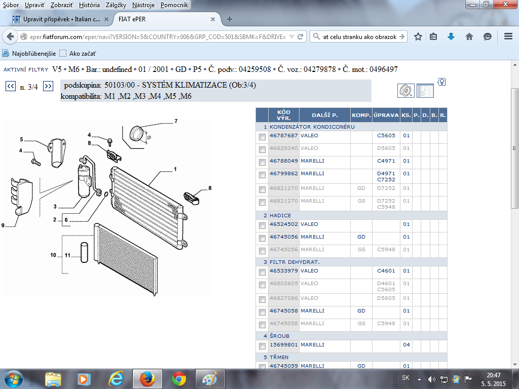

nápln je dal som plniť asi to budú zaoxidované tie kontakty po zime no netuším kde ich mám hladať

Kdy to bylo naplněné a kolik doplňovali?kappy píše:nápln je dal som plniť asi to budú zaoxidované tie kontakty po zime no netuším kde ich mám hladať![]()
