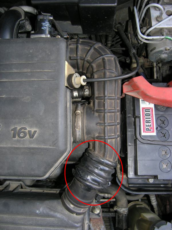

zdravím :D , mám uplně rozpadlou hadici od vzduchového filtru k motoru. Už při koupi auta z bazaru byla ve vlnovci vyspravena izolačkou, teď už to další lepení nespraví. Řešil jste už někdo nějakým způsobem opravu, nebo je někde možné koupit nový díl. Na internetu jsem to nenašel. Díky

Zkus to najít podle ePeru. Jestli jsou to schopni někde sehnat. Vypadá to jako nějak předělané, podle toho co jde vidět na fotce a v ePeru.
http://www.spangerum.com:7080/navi?MOD_ ... &DRW_NUM=2" onclick="window.open(this.href);return false;
Položka 5 - sací hrdlo kod 7786451 (cena 55€ :shock: ).
Nebo pak jedině vrakáč.

původní se dá uříznout a nastavit novou z favorita.
v okolí Jihlavy ti to můžu ukázat.
oprava asi tak kolem 70 Kč

A fotku bys neměl? Abych nevymýšlel vymyšlené. Zatím sem ve Velkém Meziříčí zkusil sehnat tu hadici, až ve 3 obchodě ji vedou, ale zrovna žádnou skladem nemají. Díky moc

Oprava viz foto:
použil jsem jen část hadice z Favorita
http://galerie.albumfotek.cz/25552/?pag ... to=1211409" onclick="window.open(this.href);return false;
udělal kroužek pro vyztužení původní hadice ( kvůli sponě)
http://galerie.albumfotek.cz/25552/?pag ... to=1211410" onclick="window.open(this.href);return false;
celek vypadá takto
http://galerie.albumfotek.cz/25552/?pag ... to=1211408" onclick="window.open(this.href);return false;

Díky moc, podle toho to zvládnu bez problémů.
