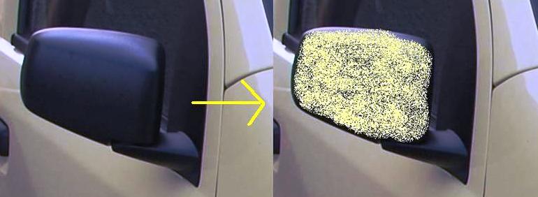

zdar panďáci, napad mě nápad, že bych si nastřík zrcátka na Pandě do barvy karoserie (541 Žlutá mambo), nemáte s tim někdo zkušenost?? a případně kde barvu levně koupit. a jestli to má vůbec cenu, abych to nezhnusil..

To neni o tom že nikdo neví,ale asi se nikomu nechce psát jinak,pokud se stříkáním nemáš žádnou zkušenost,tak bych asi doporučoval obrátit se na ěkoho kdo to dělá- v domácích podmínkách bez potřebného vybavení to bude vypadat asi dost špatně..Jinak nic tšžkýho na tom neni

čau, tak už jsem se odhodlal, a až bude teplo, tak si zkusim zrcátka stříknout. Už na to mam všechny spreje atd. Mám dotaz, netušíte někdo, jak sundat ten kryt zrcátka? musim "vydloubnout" zrcadlo?? nebo to lze nějak zvenku?? předem dík

Zdravim, nalakováno! Auto vypadá o dost líp. Pro demontáž krytu se musí vycvaknout zrcadlo a pak vycvaknout ten kryt. Stříkáno základem na plasty, plničem, namíchanou barvou, a bezbarvým lakem.
