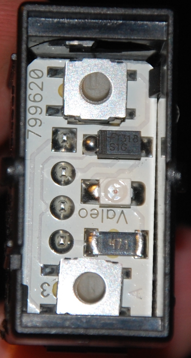

Tak to já mám úplně jinak. Koupil jsem 2 stahovačky a dvě tlačítka. Na tlačítku jsou 4 fousy.
Pod palubkou jsem našel schovanej konektor k tlačítku pravýho okna. Levej jsem nenasel. Neví někdo, kde je? Pak bych ještě potřeboval poradit se zapojenim. Rád bych přes BC, aby byly okna s dojezdem. Pojistky k oknum jsou origo zapojený, jeden konektor u pojistek je taky(2šedivý,2žlutý dráty). Pak podle elearnu ma byt jeste jeden konektor na BC za pojistkama, ale ten tam asi nemam... nebo jsem blbe koukal? Poradi nekdo? Diky

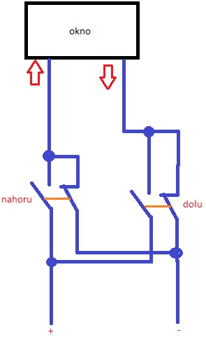

Re: OKNA: Dodělání el. oken
Takto by to zapojit šlo?
Já teda nevím, ale řekl bych,že ani jedno zapojení nebude fungovat (alespoň podle obrázků), protože ani jedno řešení nemá - pól díky diodám. A když se odstraní diody, tak bude zkrat jak prase.
