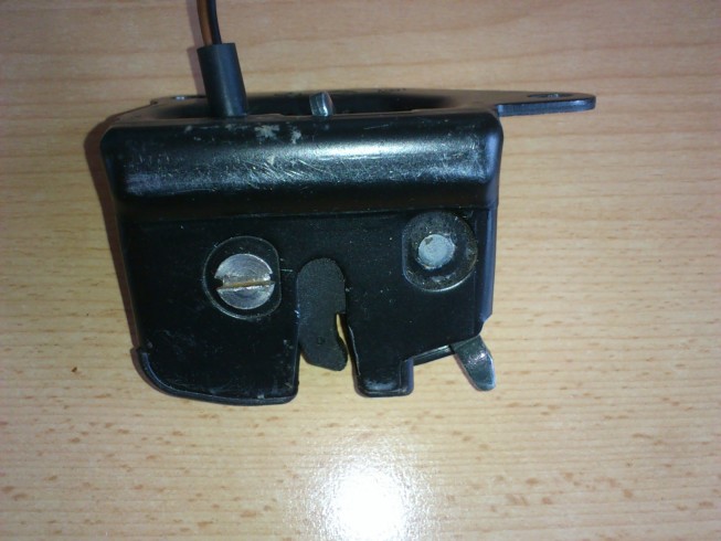

Aj na mna prisiel problem so zamkom kufra.
Rozmyslam, ze nity, co drzia zamok, znicim - prevrtam a nahradim ich srobami s matkami.
Mozem nieco pokazit?
Inak u mna nie je chyba v mikrospinaci, ale v jazycku, ktory sa nevrati dozadu nadoraz.
r.trieska
Příspěvky: 86
Bydliště: Piešťany
Re: svetolo v kufri blbne
Příspěvek od r.trieska »

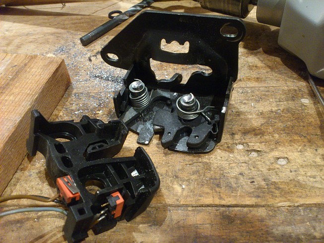

Nakonies bola chyba v mikrospinaci. Fungoval uz len v jednej polohe jazycka zamku, ktora vsak v poslednej dobe vobec nenastavala (iba ak som potlacil jazyk zamku dozadu).
Rozobral som zamok, znicil nity, vymenil mikrospinac.
Tu je strucny navod, ak by chcel niekto obetovat par hodin zivota :)
Nity musia ist dole. Napr. rozvrtanim.

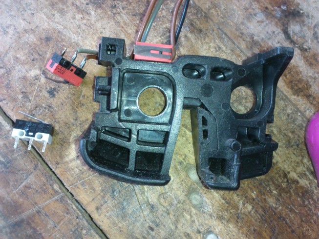

Vnutro zamku. Vlavo spinac pre kontrolku odomknutia dveri. Vpravo spinac pre svetlo v kufri.
Novy a stary mikrospinac, tesne pred vymenou.

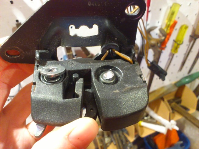

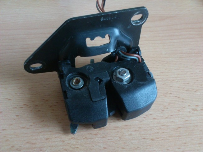

Vysledok nie je ziaden esteticky kusok, ale funguje.
Namiesto jedneho nitu som dal srob. Takto to dorzi dostatocne pevne.
Ide tam spinac s rozmermi 5,8 x 12,7 x 6,5 mm, napr. http://www.gme.sk/dm-03s-1p-z-p630-031" onclick="window.open(this.href);return false;
