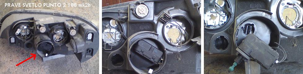

To jsem si špatně vyložil.Ale kde je servomotor tady. Já ho tam nenašel a to jsem dlouho hledal.
http://www.aci.cz/img.asp?stiid=25734" onclick="window.open(this.href);return false; Takže demontáž? Tohleto
http://img22.imageshack.us/img22/7578/obr1888.jpg" onclick="window.open(this.href);return false; jsem na mém světle nikde nenašel.Je to pouze na Punto MK2A Jedině někdo zespoda,kde není vidět.Nebo je to integrovaná součást světla a je po ptákách.. Jasně jsem napsal Clasik.Tedy MK2B Fiat PUNTO 6/2003-

Fenix, presne ten motorcek je z Punta 2 facelift rv2008 !!! je na nom aj rok vyroby 03-06-2008
a tu fotku som fotil ja
a aj som ho z toho svetla vyberal
takze aj ty vo svetle musis mat ten isty motorcek
alebo ti ho niekto vybral
alebo si si nenasadil okuliare
alebo si sa pozeral pos nespravnu kritku
a preco zhanas ten motorcek? nesklapaju sa ti svetla?
tu mas fotku kde hladat:

Už jsem přišel na to,proč ho nemůžu najít
A je to ten nejprostší důvod
Já tam ten motorek v tom pravém světle vůbec nemám A hledej co není. Jen tam trčí ten konektor.
Budu ho muset koupit. Tak se omlouvám za zasvinění fora. Jde to nasadit i bez demontáže světlometu? Je tam málo místo a prd vidět.

a preco si sa nepozrel aj do druheho svetla? a neporovnal? mam na predaj jeden motorek, prave ten co je na fotce
chces ho? len ho zasunies a zatocis, zacvakne sa gulicka a uz funguje
