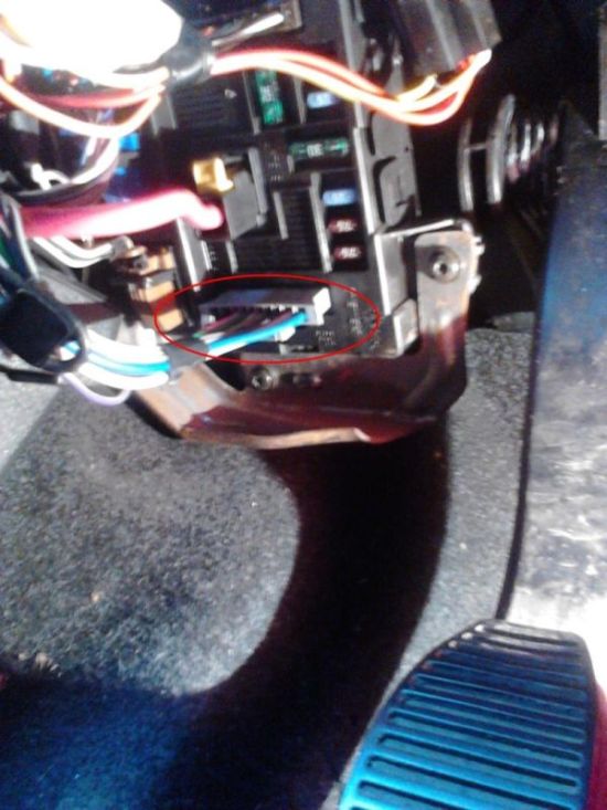

při pohledu na bodycomputer je to prostřední široký konektor.. hned ten blízko těm žlutě razícím pojistkám...
od pravé strany toho konektoru to je 7-8 nebo 8-9 pin

tak jsem vytahl sedy konektor uplne vespodu, 6. a 7. osazeny pin z leva (7-8. kdyz pocitam i krajni prazdne) byl krapet upaleny, tak jsem to ocistil, v konektoru povyhtahl, klestema trochu zmackl at to ma kontakt a narval ho zpet (zavungovalo jen prave, po zopakovani postupu cisteni a mackani uz obe)

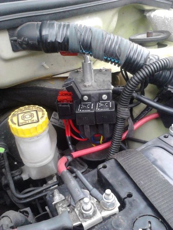

ma smysl tomu dost chatrnemu konektoru ulehcit ze misto svetel bych pridelal relatka a tlustsi drat (+ prislusne pojistky) nebo je nejaka oficialni doporucena metoda?

s relátkem to není špatný nápad. zřejmě máte pandu ve verzi dynamic, takže Vám palubní přístroj nefunkční žárovku hlásit nebude, tudíž nevidím problém to takto vyřešit....
