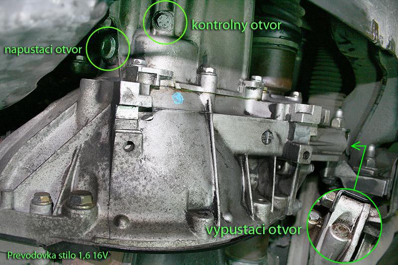

Zdravím všechny přítomné. Nechci zakládat nové téma tak to zkusím zde. Vlastním již přes deset let stilo kombi 85 kw 5 kvalt, ročník 2003. Na tachometru mám cca 230 tisíc a říkal jsem si, že by to chtělo vyměnit olej v převodovce. A proto bych se chtěl zeptat, jestli někdo nevý, jaký by tam měl přijít a kolik a jestli jsou na převodovce dva šrouby (výpustný a nalévací/kontrolní) či jsou tam tři. Případně na co si dát pozor, případně jaké šrouby tam jsou, abych sehnal nové těsnění. Moc díky za radu.

Dle příručky by tam měl být olej TUTELA CAR ZC 75 SYNTH ( pokud se nevyrábí tak adekvátní náhrada) množství do 2L
Tady se dá stáhnout uživatelská příručka na Stilo https://ulozto.cz/hledej?q=p%C5%99%C3%A ... fiat+stilo
Podle mě tam bude výpustný šroub dole a nalévací výše který zároveň je i kontrolní,ten kontrolní na tom obrázku asi nebude kontrolní podle mě

U všech Fiatů, co jsem kdy měl, byl nalévací zároveň i kontrolní.

Ten :kontrolní šroub : je na převodovce uchycena hřídel zpátečky- nepolovovat ! olej dávám dle specifikace výrobce, na značce nezáleží.

"U všech Fiatů, co jsem kdy měl, byl nalévací zároveň i kontrolní." - presne tak.
"Ten :kontrolní šroub : je na převodovce uchycena hřídel zpátečky- nepolovovat ! olej dávám dle specifikace výrobce, na značce nezáleží." - presne tak.

Moc díky za odpovědi. Ještě bych se chtěl zepta, nevíte kolik tam přijde, protože v navodu je napsáno 1,65 l. Kdosi mi tvrdil, že by tam mělo přijít 1,9 litrů plus dvě deci navíc oproti návodu, tak nevím kde je pravda a pokud tam není kontrolní šroub, tak bych to potřebval vědět. A hlavně s ohledem na nutnost obědnaní dostatečného množství oleje. Tak jestli už to na tomto konkrétním motoru dělal, tak bych mu byl vděčný za radu.

Podle vyhledávače 1,7 litru 75W-90
Mazací plán Total a Selenia 1,65 litru
