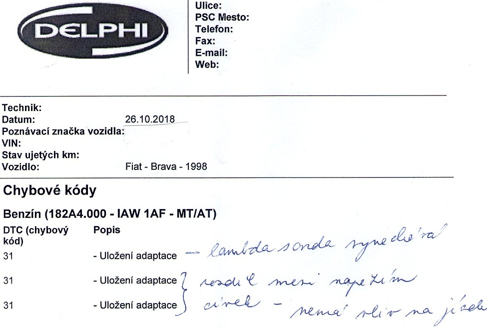

Nepomohly ani ty nové kabely, ani nová lambda sonda, na kterou poukazovala diagnostika, ani jiná indukční cívka.
Podle posledního měření proudu a diagnostiky byl špatný regulátor napětí na alternátoru. Po výměně za jiný je měření napětí na baterce 13,9V se zapnutými světly, tedy je to už OK, před tím to ukazovalo jen 13,5V.

Jo a ještě při té poslední diagnostice říkal, že se lambda sonda nehlásí hned, ale až po chvíli.

Přikládám i výsledek diagnostiky, jen mi přijde, že ta poslední chyba není dekódovaná:
Ještě se zeptám, kde se dá najít, jak nastavit rozvody - přímo pro tu mou 1,6 16V.
