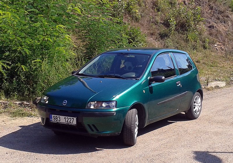

Moje stálo 27t kč, při koupi 100 tkm,
víko ventilů klasika, šlo na silikon+nové těsnění (200,-), karbon šel rozpustit benzínem a zbytky oškrábat,
jiné problémy s motorem nebyly, klimu nemám,
vzadu nové komplet brzdy, péra tlumiče,
přední nápravu jsem si generálkoval sám, na každé straně 8 věcí od ramen až po horní uložení, cena za díly 7 tkč,
nový výfuk (prostředek s tlumičem a zadek s tlumičem pro 16V) cena 1800,-
Pár nějakých drobností, jako dálkový zamykání a pod.
Jinak na Punťu nedám dopustit, je to mazel.
