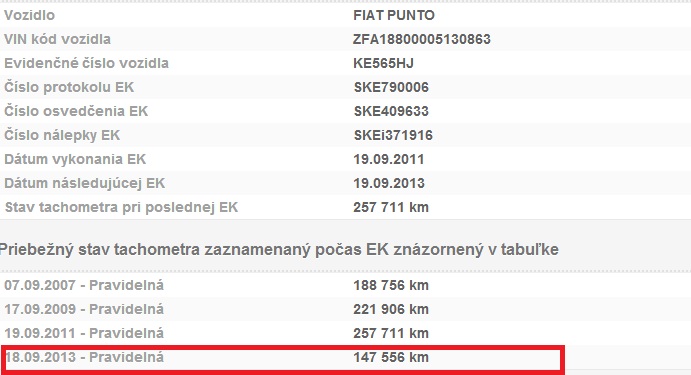

Banshee
Příspěvky: 606
Bydliště: Košice
Re: MOJE PUNTO 1 -ukažte ta svoje ;) peter 963
Příspěvek od Banshee »
To máš v pohode,ja ešte ked som mal Punto 1,2 benzín tak malo pri predaji 274tis. km a bez problému...žial dostalo sa do zlých rúk a nový majiteľ ho stočil zrejme za účelom dalšieho predaja hold slovač..
Bravo 198 1.4 T-jet Sport
peťo - pekné číslo, nech slúži ešte aspon raz toľko :)
Banshee - žial, klasika na Slovensku. Ale ubral tomu fakt riadne :shock: , aspon vidíš, že si sa o Punťasa dobre staral. :)

Banshee - Takýmto čurákom treba sekat prsty. Na jar idem kupovat hondu civicu 2005 1.6 Vtech a chcem ju jedine z nemecka. Tu na SK autam niako neverim. :?

Banshee,tvoj puntas ostal tu v KE? Stretavam podobne.
