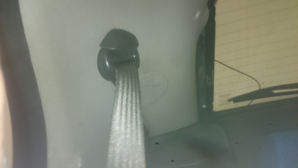

mám Punto MK2 (188) a zadní pravý sloupek vrže jak peklo. Je to starší auto, že něco drnčí je jasný a neřešim to, ale tohle je dost nepříjemnej zvuk při najetí na každou drobnou nerovnost. Zvuk jde s největší pravděpodobností z plastu na sloupku vzadu (viz. obrázek).
Vidím tam vpravo nahoře jeden šroubek, ale nejspíš se musí odmontovat i bezp. pás? A pak jen nějak "vyloupnout"?
Neví někdo prosím?
Jak odmontovat plast na zadním sloupku

ten plast je jeden celok s čiernym, odklopis sedačku, daš dole zadne plato a odskrutkuješ vsetky skrutky krížovým skrutkovačom ešte odtiahneš gumove tesnenia a vylupneš to
este ten cely panel držia taketo špunty ale bez hlavičky
https://i.ebayimg.com/images/g/nIAAAOSw ... s-l500.jpg" onclick="window.open(this.href);return false;
a asi niektory z nich vrzga ako je zasunuty do plechu .)
Ale kamošovi tiež tak niečo poriadne vrzgalo a bolo to horne uloženie zadneho tlmiča
a strašne sa to prenašalo do interieru, skus ho postriekat vazelinou

OK, díky moc za info. Ten bezp. pás počítám tedy taky pryč.
