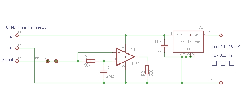

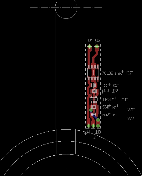

Před pár lety, když jsem dělal přední nápravu (8 nových dílů na každé straně) jsem se s tím taky trápil, čidla nešla ven, taky jsem je odvrtal, ovšem pak jsem si vyrobil za pár kaček nová (vyznám se v elektronice).
Thovt
Příspěvky: 68
Registrován: 31 kvě 2015, 13:19
Re: Rozsvietilo sa ABS
Příspěvek od Thovt »
Jee, ty si mi hodil udičku Vitaml. Moc by ma zaujímalo ako si to robil, aké tam idú súčiastky, ako to tá elektronika vyhodnocuje.
Prosím, ak by si mohol napíš mi to.
Díky.
Vitaml
Příspěvky: 1218
Příspěvek od Vitaml »
Je potřeba asi toto:
1xLinear Hall OH49 (cca 2 kč Ebay)
1xOZ LM321 (cca 5 kč)
pár odporů a destička do trubičky
práce (zábava)
Zapojit jako proudovou smyčku 4-20 mA, která produkuje impulzy.
Pokud by měl někdo zájem, můžu poslat Eagle soubory.
Funguje mi to už několik let.
